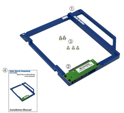

Я недавно делал такой у меня как раз iMac 27 mid 2011, купил сначала SSD 840 Samsung EVO 256 Gb, потом как всегда оказалось что уже куча новых серий - но не об этом, первое что мне пришлось сделать, снимаем экран присосками любыми, потом берем ролик на ютубе смотрим, делаем по инструкции, кабель покупал на амазоне если надо посоветую, двухстороннийскотч клеем диск под СД привод,подсоединяем, делаем копию всех данных стираем все, перезагружаем делаем FushionDrive (Ввод некоторых команд которые объединяют жесткий диск и ссд), восстанавливаем, радуемся РЕАЛЬНЫЙ ПРИРОСТ СКОРОСТИ И УЖЕ ДАВНО НЕ СЛЫШАЛ ЖУЖЖАНИЯ ДИСКА И РЕДКО ПОЯВЛЯЕТСЯ КРУТЯЩИЙ ЛЕДЕНЕЦ
Забыл сказать если будешь брать сад берри САМСУНГ 850 PRO он как по лучше будет
